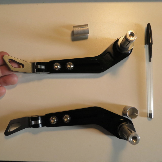

Bonjour, Je vais changer les embouts de guidons Puig que j'avais mis en place pour l'hiver:
Montage embouts de guidon Moto_g19
J'ai un ensemble avec extension qui me semble plus protecteur, mais je ne sais pas dans quel sens le placer: position basse ou haute? J'ai une chance sur deux; je préfère demander. Very Happy
Ci-dessous les embouts neufs:
Montage embouts de guidon Embout10
J'ai une autre option plus légère, des embouts ronds sans chichi  Wink:
Montage embouts de guidon Embout11
Merci d'avance si quelqu'un a une idée.

- renseigne toi (voire déposer) bien avant de monter des embouts à expansion,  Soichiro  a monté parfois des masses anti vibration avec un emboîtement asymétrique à détrompeur...
Montage embouts de guidon Empty Re: Montage embouts de guidon
Message par Celadon Ven 24 Mar - 15:33
Alabasse 14 a écrit:boujou les amis
En fait c'est pour alléger la ligne de ma moto: si je vais jusqu'au bout de cette logique, c'est les embout ronds sans expansion qu'il faudrait installer?  Wink
Après, coté sécurité, est-ce que les expansions apportent un supplément ? Je suis pas certain.

- nous ne parlons pas de la même chose, tu dois parler d'extension et je parle du type de fixation à expansion (le même genre que certaines chevilles)

Ah oui, j'avais pas compris. Effectivement, il y a une olive en bout de vis qui assure l'expansion. Si le diamètre est trop important j'ajoute le deuxième expanseur dans le bon sens.

Je ne sais pas ou çà en est, mais à une époque en compétition d'enduro, les "protèges main fermés" (donc qui se fixent aussi aux bouts du guidon) c'était interdit, car en cas de chute à moto dans un trop grand nombre de cas au lieu que le pilote soit "éjecté" de la moto pour tomber à coté d'elle, il restait accrocher à la moto par le "protège main" d'un coté ou de l'autre, et donc fracture du poignet ...
Perso je trouve donc mieux juste les deux embouts de guidon rond  excellent

C'est ce qu'il me fallait entendre: je vais mettre les bouts ronds. En effet, pour la sécurité il faut éviter les reliefs qui accrochent.
