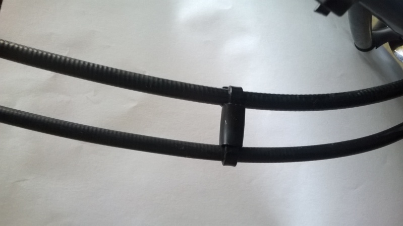

Message par Alabasse 14 Sam 6 Fév 2016 - 21:45
- une méthode simple, rapide et peu chère pour aligner les gaines, il faut:
> 1 collier rilsan
> 1 petit bout de tube plastique ou durite
>>> exemple à blanc
 Ranger les gaines Attach10
>>> montage terminé
Ranger les gaines Attach11
- ça fait propre et soigné et ça marche aussi pour le vélo en adaptant le diamètre du tube et la largeur du collier
- bon courage !

Message par Doumé Sam 6 Fév 2016 - 23:01
En tuyauterie on appelle ceci une menotte quand il n'est pas possible de poser un autre support cela se pratique
Mais c'est vrai que ça fait propre et original good

Message par Alabasse 14 Jeu 1 Mar 2018 - 10:58
- il fait froid = pas de sortie mob ! donc écritures de conneries sur le fofo (ça c'est fait) et bricolages légers qui manquaient vraiment à l'extrême beauté de ma 2 ème Varadero, le range gaines
Ranger les gaines Img_3010
