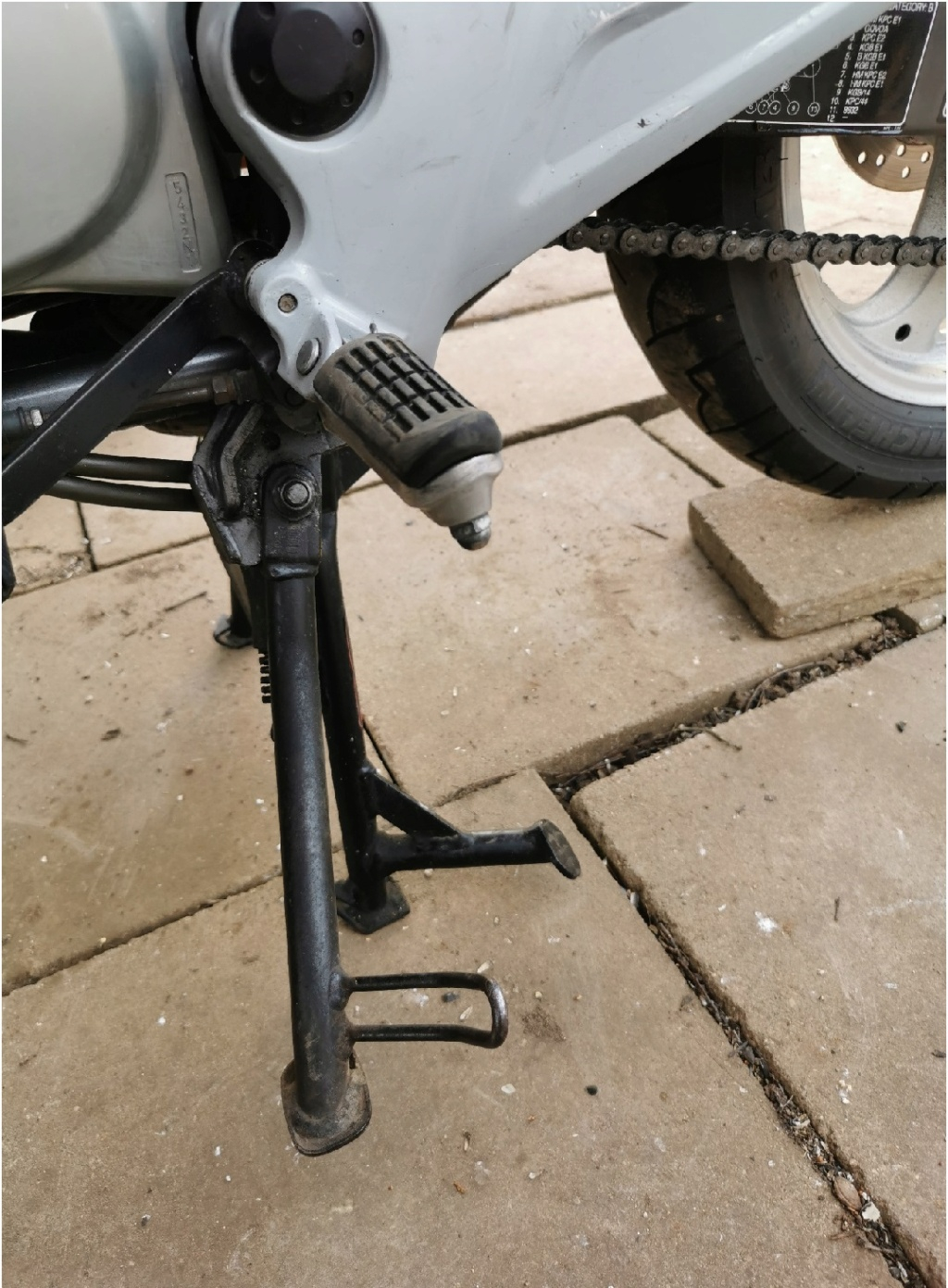

bonjour a tous
j’essaye de bricoler une béquille centrale pour ma varadero de 2003 avec une béquille de  Orcal Astor 125  ouaiii
pas envie de mettre 200 euros dans une bequille et en plus je crois que pour en trouver c'est la misère
donc j'ai réussi a la fixer en bricolant  good
, j’attends les ressorts
1 question : la position de la béquille une fois repliée par rapport a la chaine ; ça se passe comment ?
elle passe a coté , dessous ? a quelle distance ?
si quelqu'un pouvait m'aider ? fume fume
merci

- j'ai fait un sujet sur la fabrication d'une béquille centrale pour Varadero, il comportait schéma et cotes, faudrait le retrouver je vais essayer...
- en position repos la chaine passe au dessus de la béquille, il suffit d'ajuster la buté "repos"

la cote de 320 mm entre les 2 pieds au sol ça va être compliqué , avec ma béquille de récup suis a 280mm '' fabrication ''  bequille centrale VARADERO de 2003  1990505470 '' fabrication ''  bequille centrale VARADERO de 2003  1990505470

l'axe c'est bon , je l'ai fait en 1 seule partie avec ajustement + entretoise plastic + goupille
le probleme c'est la cote entre les pieds ( au sol ) pour que ma béquille touche pas la chaine
la cote de 320 mm que tu donnes doit être bonne , je vérifie ce we
merci encore good good

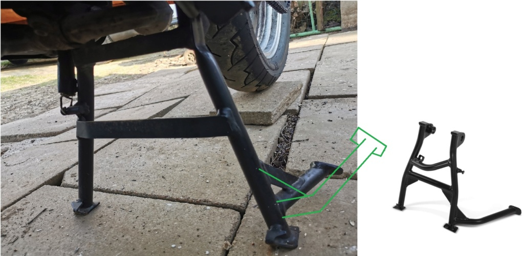

Vers Noël 2021, J'ai acheté chez Motea cette béquille ( fournie avec "Alarme de disque" très bien ) pour un total final de 92€ après leurs soit disant promotions.
https://www.motea.com/fr/set-bequille-centrale-constands-et-antivol-bloque-disque-alarme-avec-cable-de-rappel-tourtecs-pour-honda-varadero-125-04-16-591957-0
En fait, leur photo du produit n'est pas factuelle mais générique pour tous les modèles comme depuis très longtemps.
Le produit reçu est différent :
'' fabrication ''  bequille centrale VARADERO de 2003  Bequil10
Le levier d'appui est à peine plus long que celui de la béquille latérale alors que le modèle présenté en photo mesure au moins le double pour une démultiplication suffisante pour monter les 180 kg du vara sans forcer quand on pèse moins de la moitié du poids de cette moto.
Donc pour moi, ce levier demande à être modifié, rallongé.
'' fabrication ''  bequille centrale VARADERO de 2003  Bequil11
Les barres entre les deux pieds sont plus léger que les tubes de la photo générique mais doublés quand même.
Ce modèle, si moins de 100€ peut servir de base

je suis parti de ce modèle
https://www.50factory.com/pieces-50-a-boite-occasion/56282-bequille-centrale-orcal-astor-125-depuis-2015.html
l'ecartement des pieds doit être modifié je pense ( vais voir ce we ) comme a dit Alain
donc a suivre

2 choses:
> plus la brêle est rabaissée plus il sera difficile de la monter sur la béquille
> sur mon modèle perso je n'avais pas hésité à mettre un long bras de levier au détriment de l'encombrement et peut-être du "look"  moque moque moque
