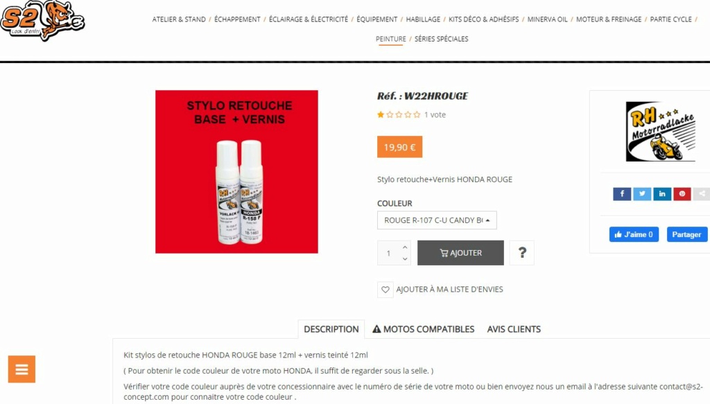

Hello JP60
Voici le lien ou trouver la teinte rouge Honda R107 pour ta CM 125
https://www.s2-concept.com/boutique/peinture-1/stylos-de-retouche-vernis/stylo-retouche-vernis-honda-rouge-2-stylos-base-vernis-detail
Tu n'as plus qu'a commander !!!!
Bon courage pour ta restauration

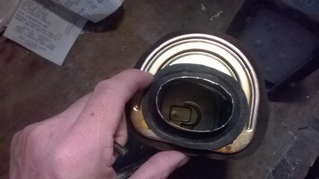

Les trous dans le couvercle de la boite à air !!! ça donne un bruit très rauque dés que tu accélère en grand ! (je suis pas fan ! pas assez discret à mon gout , de plus , il y à d'autres solutions )

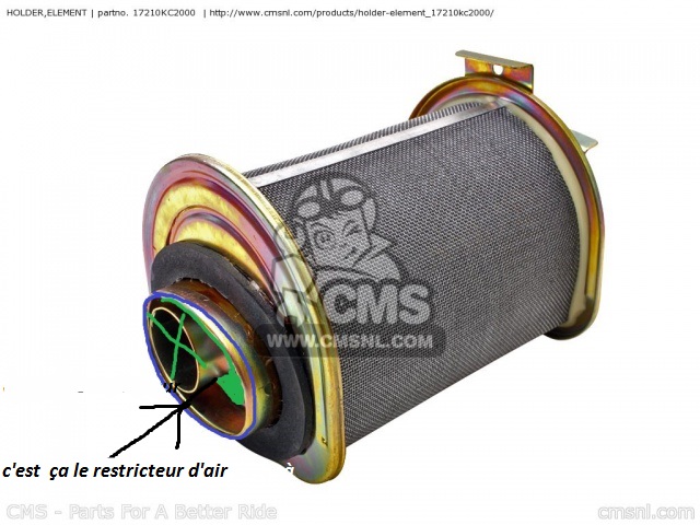

Le plus important , c'est le restricteur d'air qui se trouve sur la cartouche filtrante ( voir photo )
c'est lui qui limite l'entrée d'air dans ton moteur ça tiens par 4 points de soudure autour
après modif ça donne ça !!!

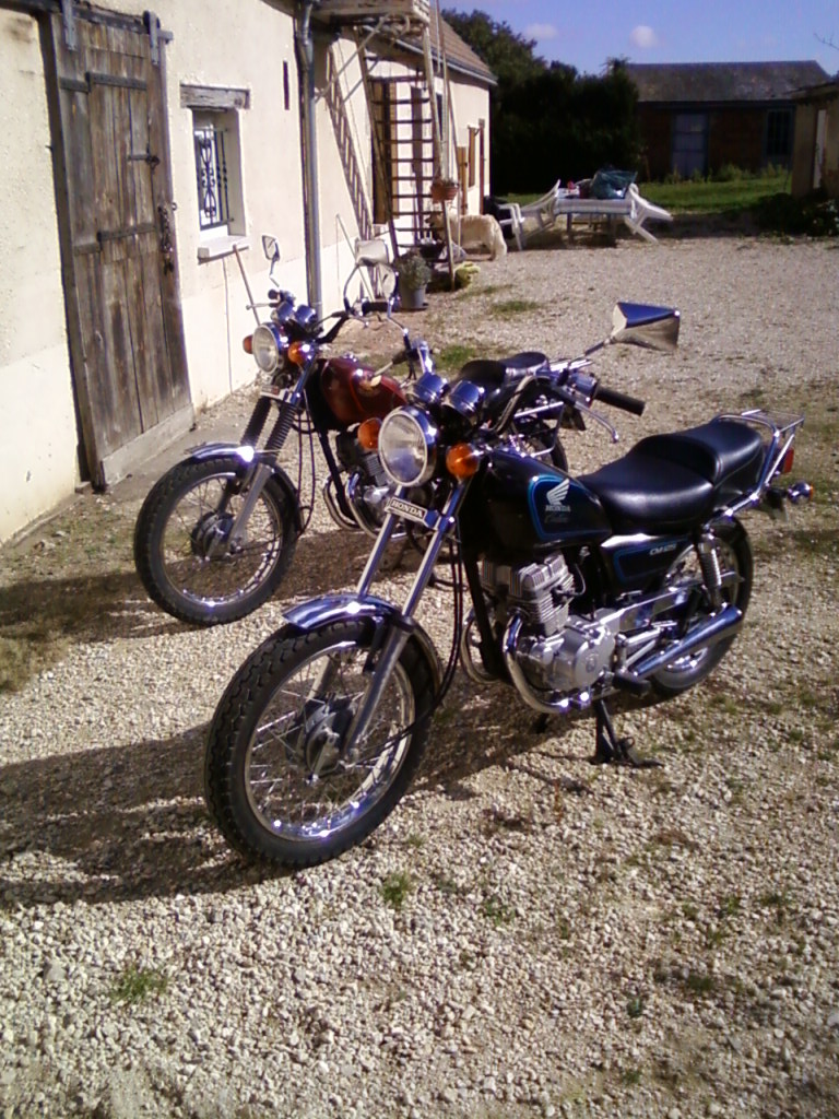

"Mémère" est de 1999 et a 18000km elle tape un petit 100 mais pas plus!! (je l'ai récupérer fin 2020 dans cet l'état)
Restricteur d'air c'était fait
c'est vrai que le bruit rauque ne me plait pas non plus mais c'est quoi l'autre solution??
Pour les pots on m'avait ""dit"" qu'il était possible de percer au niveaux des évents de purge (en dessous des pots) un peu plus gros et à fond as tu entendu parler de ça?
mais bon il vaut peut être mieux ne pas aller chercher la misère
C'est quoi tes pneus ils ont l'air cool
Voilà désolé de te saouler avec mes questions de débutant
Bonne journée à toi

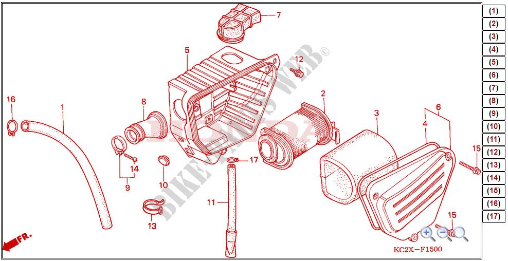

Pour le bruit de ta boite à air ! ou ont ils percé les trous ?
Si c'est sur le couvercle , il suffit de reboucher
as tu encore le caoutchouc sur le dessus de la boite à air ? (photo1)
Si oui , le remettre en place , il suffit de démonter la selle ,
Pour l'autre solution , c'est de retirer tout simplement la pastille en caoutchouc qui se trouve sur le devant de la boite à air (photo2)
C'est largement suffisant pour que ton moteur respire et tu n'auras plus ce bruit rauque repérable par les poulets à 5 km

je vais enlever la capsule et je vais reboucher les trous par contre je n'ai pas le caoutchouc du dessus
je vais essayer d'en trouver un
tu penses que sans ça peux marcher quand même?
bon we

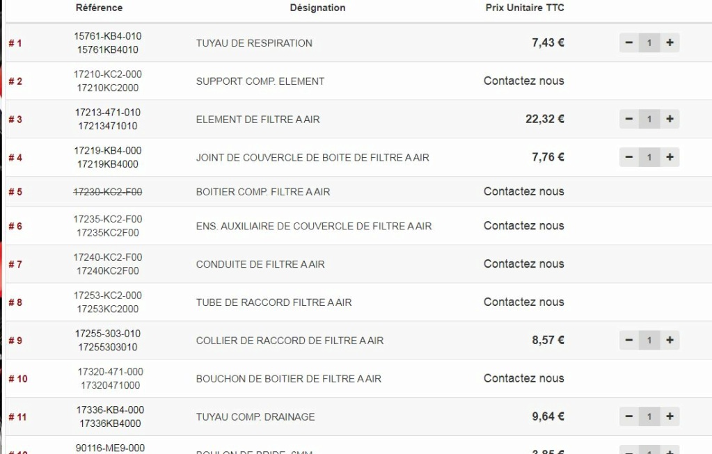

Oui , ça va marcher quand même en faisant le fameux bruit rauque
Voir sur
https://www.bike-parts.fr/honda-moto/125-MOTO/CM/1999/CM125CX/Chassis/FILTRE-A-AIR-1-/13KC2X21/F__1500/2/3870
Il te manque la pièce N°7
Ou alors , tu trouve une boite à air d'occasion d'origine sans trous partout sur Leboncoin ou ailleurs
En négociant un peu , Tu vas t'en sortir pour une trentaine d'euros avec les frais de port !
A voir !!
A+..........................alroc45
Voir sur
A voir !!

c'est bon trous rebouchés pastille enlevée je n'ai plus qu'à trouver ce manchon
j'ai envoyé un mail chez Honda on verra bien
merci encore pour tes conseils
je te tiendrai au jus
A12C4
A12C4

Merci encore pour tous ces conseils
J'ai tout remis en ordre comme à l'origine et ça tourne comme une horloge
Boite à air d'origine gicleur de 98 bougies NGK (sans le CR) et tout roule
c'est reparti pour longtemps j'espère
Peut être à bientôt on the road
JP60
JP60
