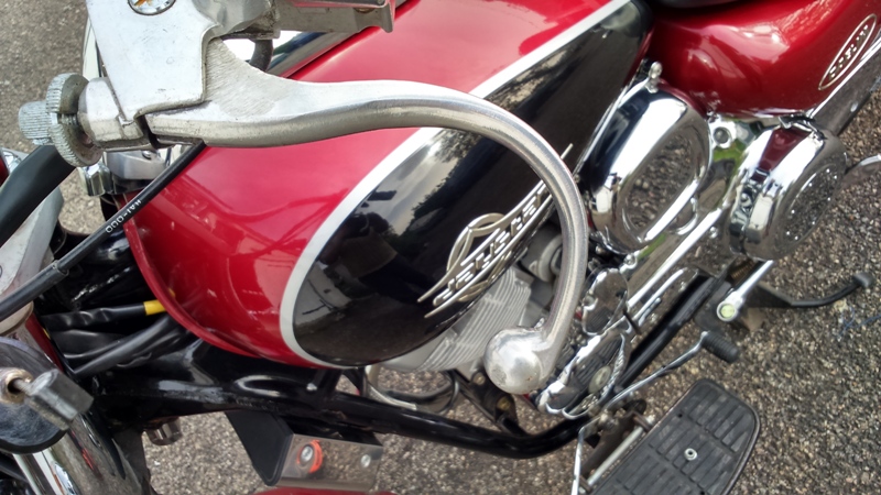

j ai peut êtres une solution simple et pas cher j explique quand j ai acheter ma DD il y avait la levier de tordu  levier de frein et embrayage Moto_810 je les donc démonter et avec un chalumeau gaz je les chauffer pour la redresser levier de frein et embrayage Moto_110 j ai du mettre 20 minutes environ j ai pris mon temps pour êtres sur de rien casser et voila le résultat levier de frein et embrayage Moto_111 donc je suppose que tu peut faire la même opération pour les ramener plus prêt de la poigner  et si ont peut dire si tes doit vont pas au levier fait venir le levier a toi moque

- le "pliage" de poignée est un grand classique, mieux vaut le confier à un pro ou quelqu'un qui a une certaine expérience du métal, à chaud ou en "recuit" ça se fait très bien, je ne l'ai pas proposé parce qu'un risque est présent, trop chaud l'alu de la poignée fond (+/- 650 °C) pas assez chaud, c'est la casse assurée
