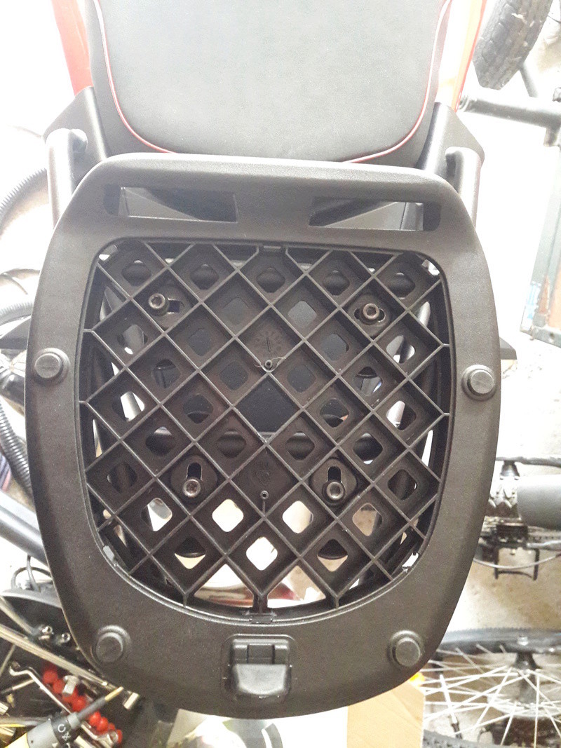

Bonjour. Je viens de poser le support du top case. Mais cela m'empêche d'elever la selle. Est ce que cela vous semble bien installé? Pose d'une platine de top case 20180412
Pose d'une platine de top case 20180410
Pose d'une platine de top case 20180411Pose d'une platine de top case 20180412

Message par Fab91 Sam 7 Avr 2018 - 15:11
Désolée pour les photos en doubles ... du téléphone, ce n'et pas facile et je n'ai pas trouvé pour les supprimer.

Message par Alabasse 14 Sam 7 Avr 2018 - 16:48
salut Fab91 et les amis (e)
- le coup classique sur une machine qui n'est pas immense, ru pourrais essayer de reculer la platine, d'après ce que je peux voir tu pourrais gagner un trou vers l'arrière
- le principal est que ta selle passe devant la platine, ensuite comme ça ne se fait pas tous les jours tu devras déposer le top
- bon courage

Message par Stephan Ar CG Sam 7 Avr 2018 - 18:34
Pas mieux.
J'ai eu ce souci sur ma CG 125 avec de l'adaptable (porte bagages), résultat, j'ai récupéré les montants qui me convenaient et créé mon propre porte paquets maison.

Message par BALDO Sam 7 Avr 2018 - 18:55
ton montage me parait correct mais c'est souvent le problème avec de l'adaptable....

Message par Invité Sam 7 Avr 2018 - 18:56
Pareil sur la Vara. Du coup, j'ai reculé le montage et ça va mieux. Mais faut avoir de la marge, c'est pas le cas sur tous les porte-paquets.

Message par Fab91 Sam 7 Avr 2018 - 19:15
Ça donne ça mais les pâtes vont déborder un petit peu. Ce n'est pas gênant? C'est une givi. Pose d'une platine de top case 20180413Pose d'une platine de top case 20180413

Message par BALDO Sam 7 Avr 2018 - 19:32
pour répondre à la question, non c'est pas gênant.... tant que ça tient c'est tout bon Wink

Message par Alabasse 14 Sam 7 Avr 2018 - 20:14
salut les amis (e)
- bravo Fab91
- chez Honda pour monter ses gros top, Soichiro a choisi de poser un intercalaire flèche rouge, entre le porte paquet bleu et la platine flèche verte...
Pose d'une platine de top case Img_3021
- il est possible d'en faire autant au cas où l'adaptable coincerait vraiment

Message par Fab91 Sam 7 Avr 2018 - 21:29
J'avais fait un commentaire mais il a disparu ... saleté de téléphone!
J'ai fini de l'installer donc avec les 2 pattes qui débordent , et les 2 autres réparties sur chacune des barres transversales du support.
