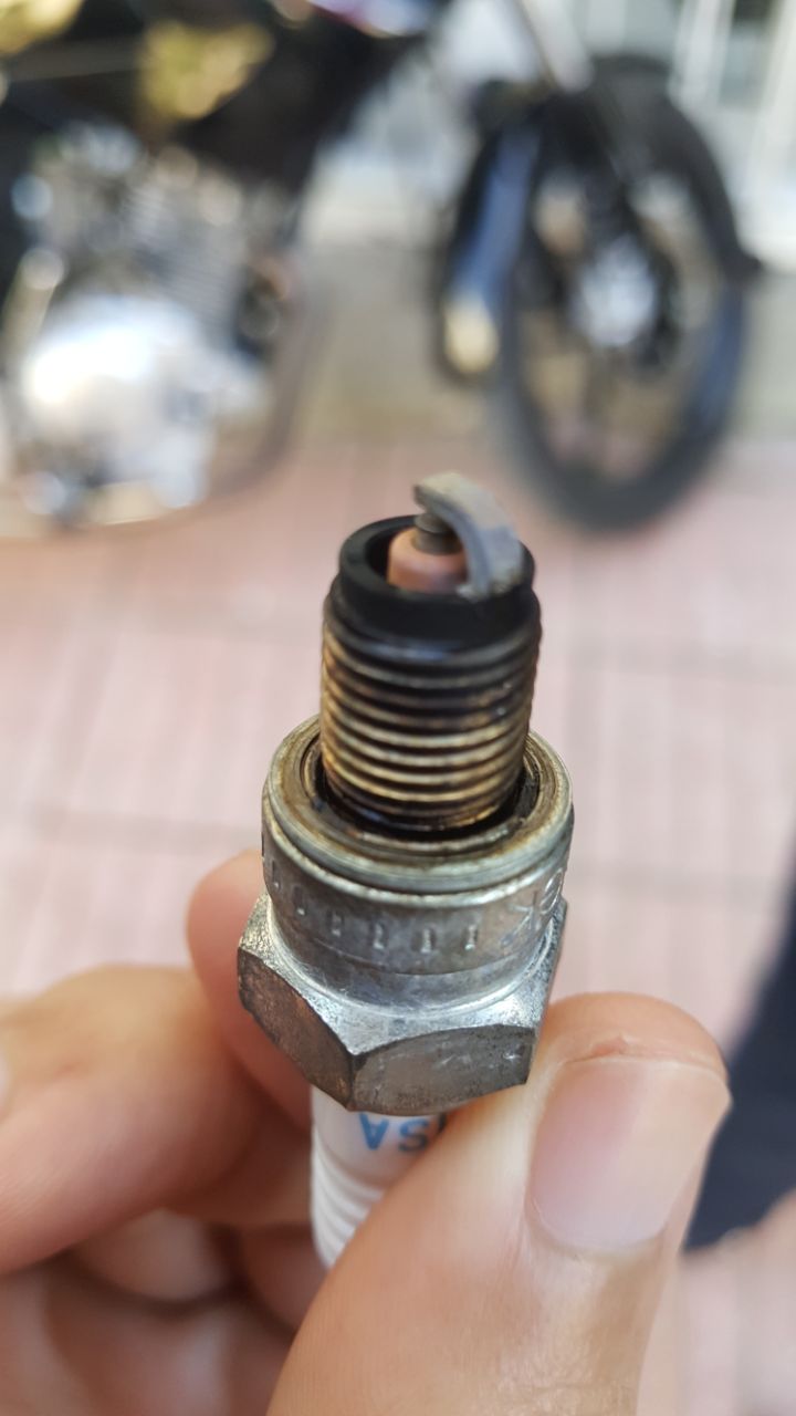

Alors je me suis lancé sur le réglage de mon carbu de ma ybr 125. Tout d'abord j'ai réglé l'accélérateur. Deuxièmement j'ai vérifié les 3 points cités par Alabasse et c'est ok.
Alors j'ai pas de cran sur le boisseau, et ma vis de richesse se trouve du côté admission pas du côté filtre à air je doit donc dévisser pour enrichir :p.
J'ai installer un silencieux de 200mm et le filtre à air est d'origine (mousse + filtre) je souhaite avoir le meilleur réglage possible.
Ce qui me pousse à faire un réglage c'est les acoups que j'ai à froid quand j'ouvre au 1/4 ma poignée de gaz par contre à chaud c'est moins présent. J'ai essayé d'enrichir un peu plus et c'est à coups on légèrement disparu. Et la moto sent plus l'essence. Les à coups disparaisse à chaud
Le problème que j'ai c'est que plus j'enrichie plus le ralentie à du mal à se stabiliser.
Qu'en pensez vous de ma bougie ? (c'est un 4 temps)
Merci d'avance

- comme dit sur un autre topic, bougie nickel = chocolat clair

Merci et c'est à coup c'est du à quoi ? parce que le moteur est froid :)

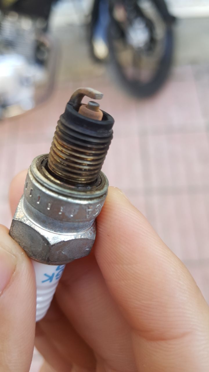

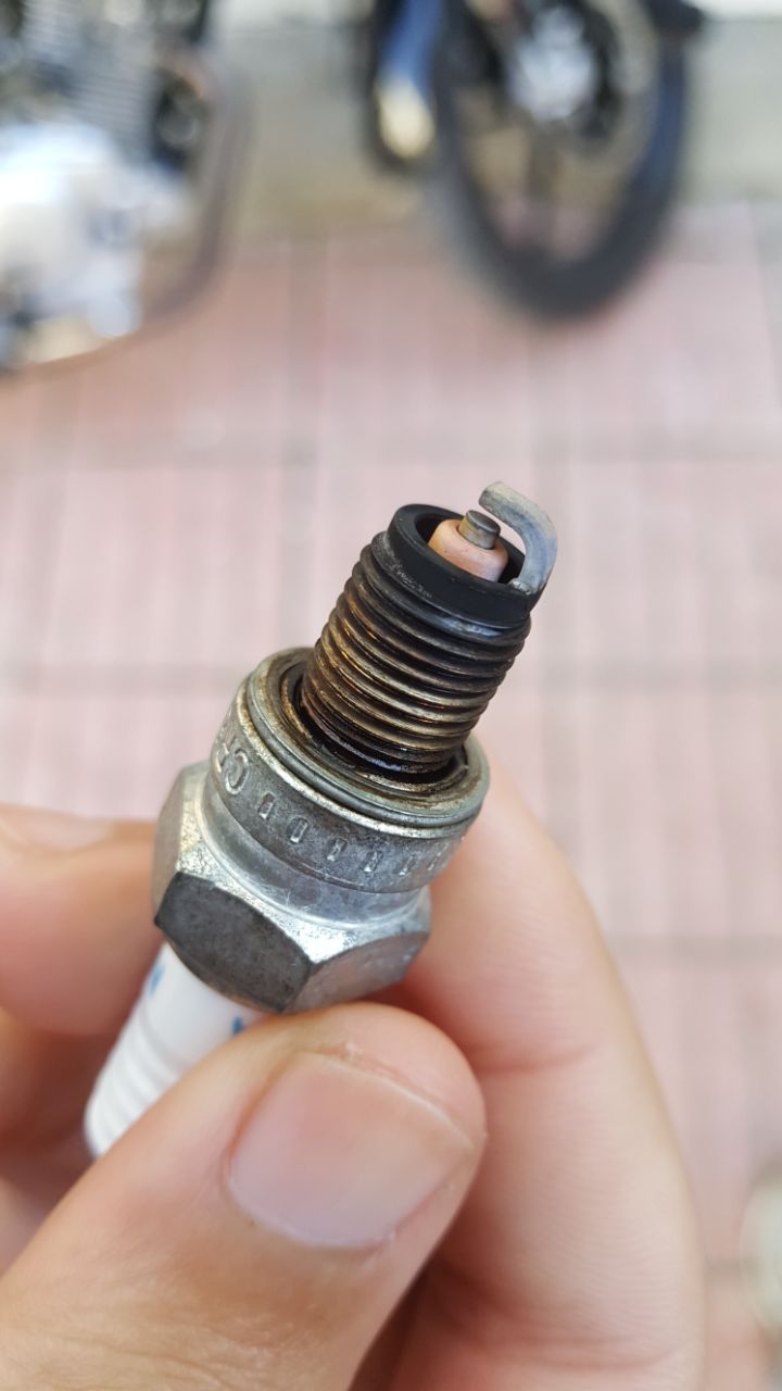

J'avance tout doucement dans se réglage de carburateur voici quelques images de la bougie avec une vis de richesse à 2 tour 1/4 (je trouve le bec un peu clair ou c'est peut être normal ?). J'entends quelques paf paf à la décélération.
Qu'es que vous en pensez ?

a voir ta photo on dirais que t'on écartement de l’électrode est important ta mis combien , il me semble que c'est 0.6 a 0.7 mm

Merci lechti599 pour ta réponse, la bougie est d'origine (environ 2500 kms) la référence correspond à celle du bouquin. Pour l'écartement j'ai mesuré la dernière fois et celle de 0,6 passé mais pas celle de 0,7. J'ai une autre bougie neuf au cas ou.
Selon toi la couleur du bec est du à un mauvais écartement de la bougie ?

- sans répondre à la place de lechti599, la couleur de ta bougie me semble bonne et la méthode de réglage de la richesse est souvent décrite comme ça ! actuellement, à quel réglage est ta vis de richesse et rencontre-tu encore des problèmes ?

Alors je suis à 2 tour 1/4, mise à part le pétarade à la décélération et de léger à coups a froid quand j'accélère franchement (c'est normal) qui disparaisse à chaud. Aucun problème. La seul chose qui m'inquiète c'est d'être trop pauvre. Et je me dis aussi que dans ma tête qu'en vissant je peux encore améliorer le réglage. Concernant la méthode de réglage de la richesse. Si je vis la vis à fond et que j'augmente bien le ralentie. Je dévisse de 1/4 de tour en 1/4 de tour, pour voir à qu'elle moment je m'arrête il faut que le moteur arrête de monté en régime c'est ca ? après je rajoute 1/8 ?
Je viens de lire un truc qu'il fallait pas faire... En nettoyant la bougie j'ai passer la brosse de partout partout même sur l'électrode et il fallait pas mais je savais pas. A votre avis je change la bougie ?

J'ai mesuré l'écartement de la bougie, la cale de 0,6 rentre et accroche et la cale de 0,7 Ne rentre pas. Le constructeur préconise 0,6 mm et 0,7 mm. C'est la bonne méthode pour vérifier ?

Ta bougie est très propre très belle et j'ai aussi l'impression que tu confonds vis de ralenti et vis de richesse si je peux me permettre, remets ta vis de richesse au niveau initial et n'y touche plus et roule...
