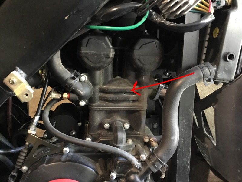

sur d'autres forums ils disent que cela peut s'infiltrer par "le capuchon de bougie", vous en pensez quoi?
Le "capuchon de bougie" est l'autre nom donné a "l'antiparasite de bougie".
Vu que c'est le plus facile à changer, et que ça vaut 2Euros 6 sous, je commencerais par ça.
Ensuite, si malgré ça le problème persiste, j’approfondirais les recherches.

ah ok, quand je disais dans ma présentation que j'étais une bille en mécanique, c'était pas un mensonge xD
merci, je vais commencer par cela du coup... c'est facile à changer même pour un débutant comme moi..???

Attention question peut être un peu con... Mais par exemple sur le site shogun il y'a plusieurs modèles d'antiparasite pour daelim roadsport.. Comment savoir quel modèle est le bon pour moi....?
Bayou02- Amateur
- Moto : Daelim Roadsport
Localisation : seine et marne
Re: Roadsport- lorsque survient la pluie
Salut
Comme je te l’ai dit sur le forum de la Daelim avec ma photo posté plus haut sur ce post... change l’antiparasite pour voir mais c’est pas sûr que ce soit ça !
Commande le auprès d’un conc… Daelim au moins t’es sur d’avoir le bon .
Le mien était quasi neuf ( moto de 2014 ) et j’ai pas vu de craquelures ou autres .
Ce qui m’a étonné c’est un filet d’eau qui avait séché par le trou sur la photo que j’ai nettoyé par la suite... ce qui voudrait dire que l’eau passe autour de l’antiparasite et fini par arriver à la bougie et provoquerait les symptômes décrit !
En tout cas bon courage... pour ma part après deux ans de galère avec des calages à froid et à chaud par la suite + divers problèmes avec une expertise qui a durée 5 mois car aucun des conc... (3 garages ) n’ont pu trouver la panne... le garage qui me l’a vendu à dû me rembourser la moto !

Avec ton numéro de série peut êtreBayou02 a écrit:Attention question peut être un peu con... Mais par exemple sur le site shogun il y'a plusieurs modèles d'antiparasite pour daelim roadsport.. Comment savoir quel modèle est le bon pour moi....?

Alors désolé pour le retour très tardif... Donc j'ai changé l'antiparasite... Au début sous la pluie impeccable... Puis les petarades et les à-coup recommencent... Alors parcontre j'ai remarqué, si la route n'est pas hyper détrempée ça ne le fait pas... Mais si beaucoup d'eau stagne sur la route (on le voit quand les voitures envoient beaucoup d'eau avec leurs roues)... Donc j'ai l'impression que ma roue doit projeter des gouttes vers des fils mal isolés sous le carénage... Vous pensez que c'est ça....?
Sur le forum Roadsport 125... Un des gars a enroulé tous ses fils à l'air libre dans des gaines et du scotch isolant....
Meexu
