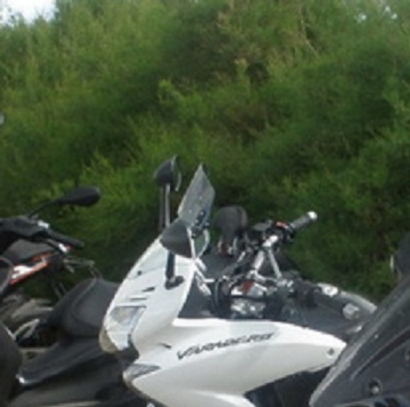

- dans la série ouverte il y a plus de 4 ans, rigoureusement indispensable puisque totalement inutile trouvez la rehausse de bulle d'inspiration PUIG avec le concours d'un copain du fofo (merci) pour la fourniture de la bulle série...
> la rehausse taillée dans une ancienne bulle achetée 3 francs 6 sous (merci l b c) et quelques pièces façonnées en alu plus tard, le montage est fait à l'arrache le dimanche matin avant la grande balade dans la Manche...
Rehausse de bulle homemade   02910113
- les essais = direction la 4 voies avec les copains pour du direct "live"
> jusqu'à 100 pas de problème c'est nickel, de 110 à 120 des remous et du bruit dans le casque = infernal, je dépose pour le retour de la balade
- moralité: la rehausse est trop haute, ma source d'inspiration PUIG fait 90 et j'ai mis 120 sachant que j'avais la possibilité de recoupe, la rehausse est sur l'établi...
- à suivre pour d'autres aventures

- suite... recoupe de la rehausse à 105 de hauteur et nouveaux essais:
> ça va mieux, moins de turbulences dans le haut du cax mais encore du bruit malgré mon Shark peu bruyant d'habitude, je vais recouper pour arriver à la hauteur de la rehausse de mon inspiration PUIG soit = 90
- à suivre encore...

Message par Alabasse 14 Lun 9 Oct 2017 - 20:57
- et voilà l'travail ! de recoupage en recoupage ma rehausse homemade est certainement dans sa forme définitive, elle fait maintenant 90 mm de hauteur soit la côte de la rehausse PUIG dont je me suis inspiré, aux essais, les moucherons vont se fracasser ailleurs mais à "très" haute vitesse il reste dans le cax quelques turbulences et du bruit, essais à poursuivre avec un autre réglage d'inclinaison   think
> rehausse homemade définitive
Rehausse de bulle homemade   Rehaus10
- une pointe de peinture sur les vis et c'est bon
> à vendre 1 € * le prototype de la 1 ère tof larg 300; haut 115
* c'est la recherche et développement qui coûte cher

Message par Alabasse 14 Dim 5 Mai 2019 - 10:34
- oui mais non…
> c'est ultra très beaucoup efficace à...  25 % comme dit le côté esthétisme prend le pas sur la fonction
> si tu t'attends à 1 virage à 180 ° tu vas être déçu
- j'ai fait pas mal de "bidouilles" sur mes Varaderos dont la série est appelée "d'autant plus rigoureusement indispensables que totalement inutiles"... cette rehausse fait partie des moyennement utiles ! avantage par rapport à une bulle haute elle est réglable et le home made permet de nombreux essais… si j'avais à recommencer / conseiller = réhausse  good
