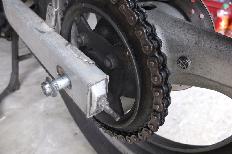

Démonter la roue (clé de 17 d'un côté, clé de 22 de l'autre) en retirant l'axe.

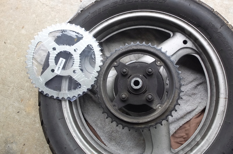

Démontage de la couronne, maintenue par 4 boulons de 17...Changement du kit chaine Honda Varadero, le tuto! Dscf0427

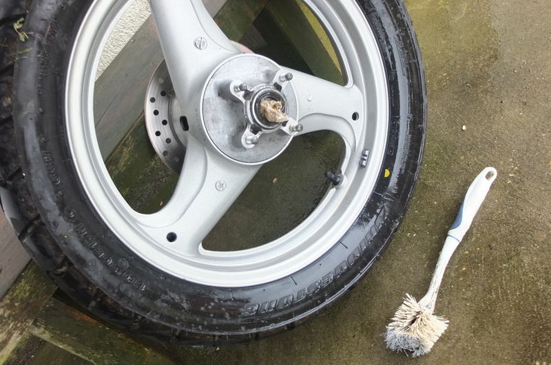

Profitez pour nettoyer la roue à fond...avant de mettre la nouvelle couronne 44 dents

Enlever la chaine, j'ai choisi la méthode douce, la disqueuse  Laughing

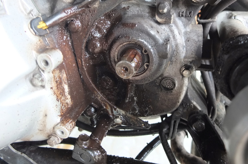

Nettoyer le logement du pignon avant, une horreur, c'est sale, plein de vieille graisse, petits gravillons...une bonne dose de dégraissant et de chiffons est nécessaire...

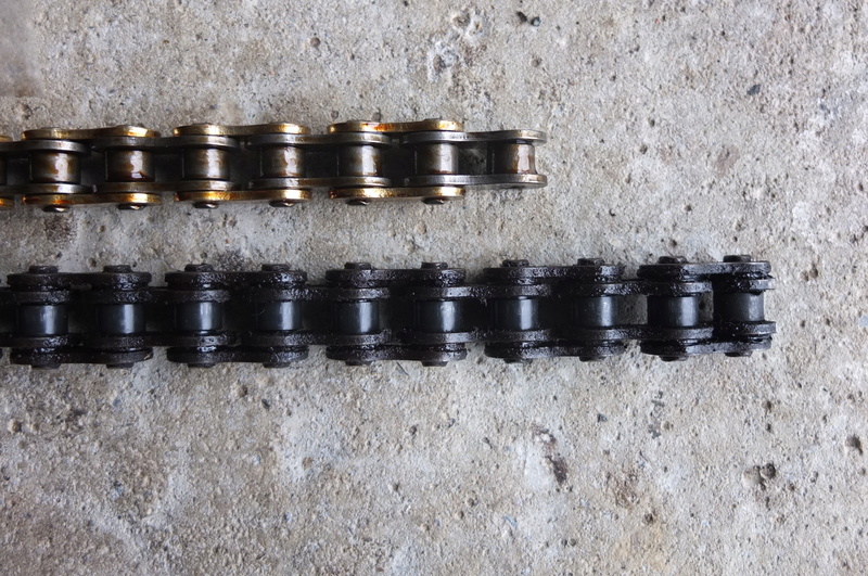

Comparaison de la longueur de la vieille chaine et la neuve. j'ai choisi un kit AFAM avec chaine à maillon rapide, environ 90 euros. le kit contient le pignon de 14 dents, la couronne de 44 dents et la chaine avec son maillon rapide
