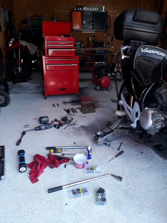

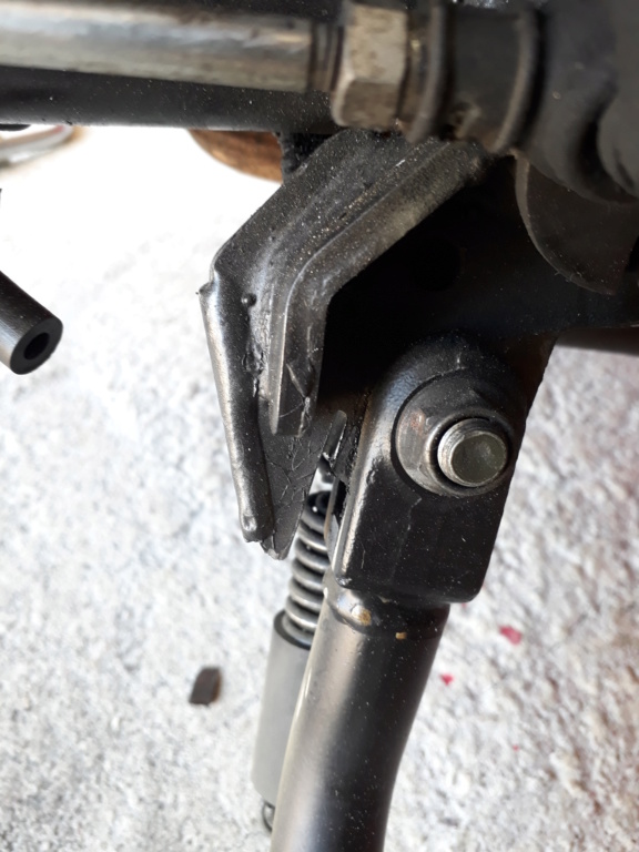

Salut les copains  - ines
histoire de m'occuper j'ai moi aussi aujourd'hui rabaissé ma vara .
j'ai pratiqué de la meme façon que sur la vidéo .
le seul changement est sur le raccourcissement de la béquille .
je n'ai pas raccourci celle-ci , j'ai juste meulé la butée de la béquille latérale ce qui a pour effet de la faire avancer davantage et donc de faire pencher un peu plus la vara .
 Cette solution est bcp plus simple , surtout plus rapide et tout aussi éfficace .
pour la réalisation de cette petite amelioration il faut compter 2h30 de taf environ , cela permet de rabaisser d'environ 4 cm l'assise de la becane , important quand on a des problemes de dos , en plus les deux pieds touchent par terre en meme temps .
des tofs arrivent pour aider a la compréhension ....... Wink

Message par Invité Mar 14 Avr - 19:04
Rabaisser sa Varadéro 125 20200412
Rabaisser sa Varadéro 125 20200413
Rabaisser sa Varadéro 125 20200414
photo du haut c'est le boitier d'air , a quoi sert cet espece de levier monté sur rotule  scratch
photo du milieu , l'entaille réalisé a la meuleuse dans la butée de la béquille laterale
voila tout le petit bordel pour percer seulement deux trous de 10
bref un bon petit taf de confinement , le reste des explications est en debut du sujet  Wink petit V
