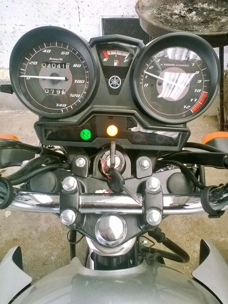

Bonjour, suite a un transport, le guidon de ma yamaha ybr 125 est légèrement désaxé sur la droite ou uniquement le tableau de bord, par contre quel boulons déserrer? Merci d'avance.guidon désaxé sur YBR Wp_20119
guidon désaxé sur YBR Wp_20118

- très improbable, les pontets qui auraient bougé,
- peu probable: il arrive que les tubes de fourche bougent dans les tés et vrillent un peu la fourche, ça arrive suite à une chute ou une "maltraitance" forte en chemin
- plus vraissemblable, le support de bloc compteur qui a bougé  Twisted Evil  à regarder donc sa fixation...

+1  au vu des photos c'est le bloc compteur qui a bougé

Merci pour vos réponses, mais comment le remettre dans son axe? Merci d'avance.

- sans avoir une brêle comme la tienne et connaître le système de fixation c'est difficile de te répondre mais tu dois bien apercevoir des vis, des écrous, une patte de fixation ??? j'ai modifié le titre de ton sujet en ajoutant le type de machine espérant que les possesseurs de YBR se manifestent

Si tu force simplement à la main sur le bloc (sans tout arracher, hein), ça ne suffit pas ?

J'ai essayé c'est chaud ça craque, j'ose pas plus.
