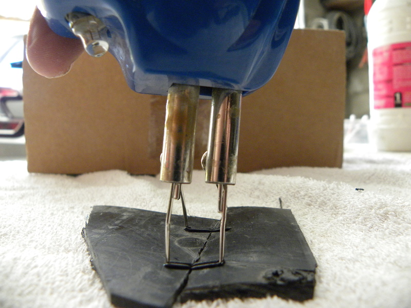

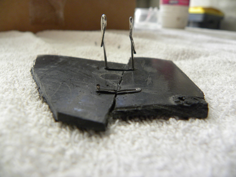

Ma méthode :
A)   ABS (un morceau de carénage d'une moto accidentée ou autre... si possible dans le même ton de couleur que la pièce a réparer) , le découper en petit morceaux (ça fond mieux) .
Un bocal en verre , mettre les morceaux dedans , couvrir d'acétone . Moi je fait ça la veille cela me permet de rajouter de l'ABS ou de l'acétone selon que la pâte est trop épaisse ou liquide ,( il faut qu'elle soit liquide mais suffisamment consistance pour tenir après le coton tige et l’étaler facilement . Par contre a la fin pour la finition , en frottant en douceur avec le coton tige il la faut beaucoup liquide  .
B)   Côté Intérieur :
   Avec le fer qui chauffe l'agrafe la faire pénétrer .  Eviter de traverser avec l'agrafe sinon la retirer et recommencer a côté ( mais cela va compliquer le choses pour l'aspect extérieur). Attendre 3 ou 4 secondes que ça refroidisse , défaire le fer , couper les deux morceaux d'agrafe au plus court .Puis recommencer . A oui...la partie de l'agrafe qui entre dans l'ABS disons 1 cm de large . Vous verrais lorsque ce sera fini que déjà c'est solide .
C)    Frotter la partie a enduire avec de l’acétone . Étaler la pâte (proprement ça facilitera la finition) , 2 ou 3 de chaque côté de la fente et 2 mm d'épaisseur ai bien suffisant.
Pour l’extérieur , en douceur juste sur la fente passer la pâte plus liquide
 Il ne reste plus qu'a faire un léger masticage ,  poncer et peindre si on le désire .
Le fer a souder je l'ai trouvé pour environ 15€ chez Wel*on , il doit en avoir chez Ler*y-Merl*n....
C'est bien plus facile et vite fait que cela peut le paraitre au vu de mon CR
Bon travail , j’espère t'avoir été utile  V
