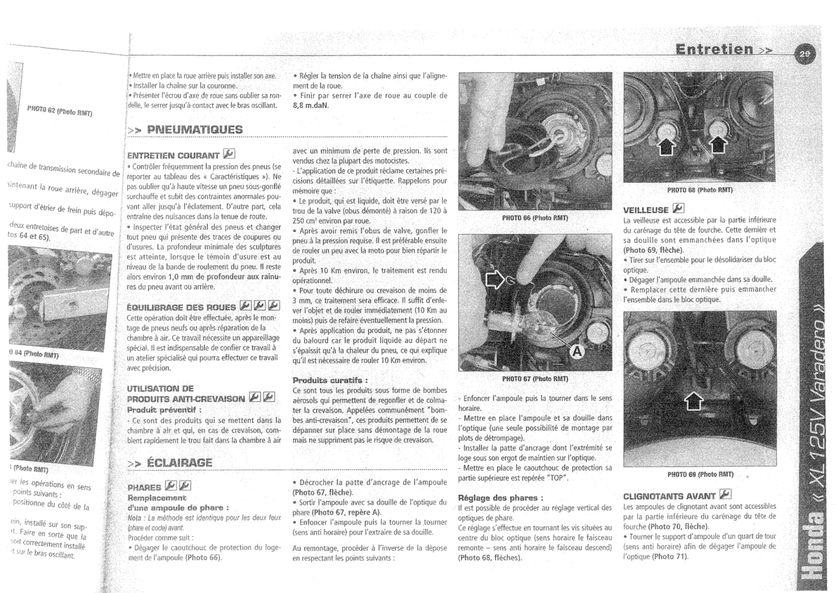

Purée pas évident de remplacer l'ampoule du phare av un tuto svp

- je ne pense pas qu'il y ai de tuto sur notre forum pour le remplacement des ampoules des phares de la Varadero, tu vois où je veux en venir... à toi de jouer de l'APN, ce sera plus facile si tu disposes du "manuel du conducteur"

D'expérience récente, la solution, c'est d'avoir des mains de bébé, avec des doigts de 40 cm de long, et j'ajouterais que des yeux pédonculés (avec des pédoncules dans les 80 cm), ça ne serait pas du luxe, histoire d'avoir un visuel sur ce que font les doigts.
Autre solution (celle que j'ai mis en pratique faute d'avoir la conformation physique décrite ci dessus) : beaucoup de patience et de détermination !excellent
Enfin, tout ceci confirme ce que je pensais depuis un moment déjà : Honda a fait la Vara pour des extra-terrestres ! c des malades

oui pas de tuto car normalement tu dois y arriver sans démontage..... mais faut pas avoir des mains de bucherons Laughing

Message par xlr8r Ven 12 Mai - 6:33
Voici un scan de la page concernant le changement d'ampoule de la Revue Moto Technique que j'avais trouvé sur le net (je ne sais plus trop où, mais récemment)
changement ampoule phare Vara 02810

J'ai retrouvé les liens:
Le manuel utilisateur (2001 à 2006)
Le manuel utilisateur pour les versions injection (2007 et plus)
La revue technique (2001 à 2006)
La revue technique pour les versions injection (2007 et plus)
Le manuel d’atelier (shop manual Varadero 125 v1)
