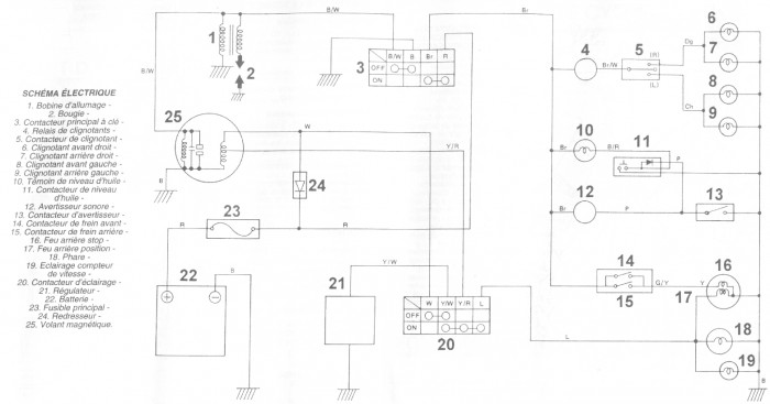

je me prépare a changer le faisceau de ma dtmx et je souhaite changer la batterie par un condensateur car elle ne sert que pour faire marcher phare et cligno au ralenti.
Sur le net j ai lu que un condensateur 5000µF 55V était parfait pour ma moto  l un d entre vous pourrez t il m orientez svp car le choix et grand et je n y connais rien

J'ai testé des condensateurs plus gros et plus petits mais perso je n'ai pas été emballé par le résultat mais cela dépend aussi de ton génerateur de courant ( les miens sont chinois = caca ). En revanche j'ai eu de bons résultats avec des accus de pc portable ( il suffit de récupérer quelques éléments car ils ne sont pas tous morts quand tu les change ). Sinon la société Kitaco propose un système battery less ( http://www.shop-kaelis.fr/fr/suppresseur-de-batterie-kitaco.html )

Aaaahhhh!!!!je vien de m acheter un condensateur 4700uf et 63V j essayerai (je suis d accord je l ai paye 3€ c pas la mort). Au pire j ai un vieu pc portable qui traine je regarderai ca. Je connais les battery less sous le nom de bat pac sur ebay mais si je peut avoir un résultat similaire  pour 10 fois moins cher c est bon plan je vous donnerai mon avis perso quand j ai fini

Message par el_lolo Mar 06 Déc 2016, 23:33
C est un premier schema du faisceau simplifier pour la moto j en mettrai un plus propre des que je peu si quelqu un voit une erreur qu il n hesite pas

Message par el_lolo Mer 07 Déc 2016, 01:37
condensateur dtmx <a href=condensateur dtmx Schyma10" />
Voilà un schéma plus clair dites moi si je fait erreur .Merci d'avance

Message par el_lolo Jeu 08 Déc 2016, 22:00
Dsl les gars mon schema est faux j ai suivi celui la en enlevant le klaxon et la jauge d huile. Et en replaçant la batterrie par un condo. Juste un probleme de cligno qui reste eteint et c est bon mon faisceau sera parfait

Oui le principal problème ce sont les clignotants car les condensateurs n'ont pas assez de puissance stockée pour faire fonctionner la centrale clignotante et les clignotants. il arrive que l'on soit obligé d’accélérer en même temps pour que cela fonctionne. C'est pour cela que je suis passé sur des accus de pc car ils stockent plus d'énergie. il est possible d'améliorer cela avec des ampoules moins puissantes mais j'ai des collègues qui ont mis des ampoules à led ( penser à changer la centrale clignotante aussi car spécifique pour les led ).

Mais je suis en 6v je ne peut pas avoir de led?si ?
et pour info t aurai des references pour l accu que tu utilises? Que je n essaye pas n importe quoi

Message par el_lolo Sam 17 Déc 2016, 00:05
Merci beaucoup hugolin pour l idee des accu c est parfait. Du coup j au mis trois accu d un ancien pc portable dont la batterie etait encore en bon etat. Mon faisceau marche parfaitement. Merci a vous tous
