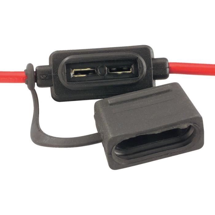

J'ai fais le montage hier mais pas de photos...
Sur la prise USB (ou allume cigare) tu as un fil + et un fil -
Tu raccordes le - directement à la batterie avec une cosse ronde (sur la photo elle est déjà présente)
Pour le + il faut mettre un porte fusible en ligne
Si possible avec un modèle de fusible identique à ceux de la moto.
Et là 2 écoles :
- Soit tu raccordes directement avec une cosse ronde sur le + de la batterie.
Dans ce cas ta prise est alimentée en permanence. Attention si tu oublies un truc branché dessus ou s'il y a une loupiote dans la prise (celle en photo, j'ai la même, a une loupiote bleue)
- Soit tu te raccordes sur un + après contact, alimenté uniquement lorsque le contact est mis.
Dans ce cas tu ne peux pas utiliser ta prise allume cigare pour recharger ta batterie.
Moi j'ai trouvé une place dans la boite à fusibles de ma Vstrom, j'ai soudé un fil.
Sinon tu peux utiliser une cosse de ce type
Appelée souvent cosse voleuse ou cosse de raccordement. Elle vient pincer le fil et alimenter le nouveau fil que tu as tiré.
Dans ce cas il faut choisir un circuit peu sollicité, comme les veilleuses par exemple, qui demandent peu de puissance.
Pas besoin du fusible dans ce cas, la ligne des veilleuses est déjà protégée par un fusible (vérifier s'il est adapté en ampérage).
Le plus chiant c'est de démonter le carénage de la moto, le réservoir, trifouiller le faisceau électrique, attacher et étancher comme il faut tout le montage... et remonter le tout !
Et là 2 écoles :
