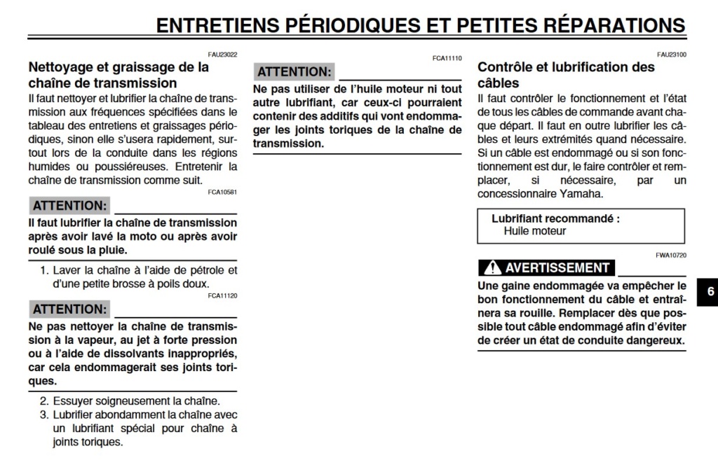

Re: Chaîne, huile ou graisse ?
Et c'est pareil pour d'autres modèles Yamaha, c'est ce que j'ai vu en feuilletant vite fait les manuels suivants:
YBR pages 6-23 et 6-24 https://cdn.yamaha-motor.eu/owner-manuals/Motorcycles/U3D9F0.PDF
MT125 pages 6-25 et 6-26
YZF125-R pages 6-26 et 6-27
Les autres manuels du propriétaire Yamaha sont consultables et téléchargeables ici https://www.yamaha-motor.eu/fr/fr/service-maintenance/owner-manual/

Lubrifiant spécial pour chaîne à joint toriques
Je vais aller voir si le mécano a ça...

Recommended lubricant: Drive chain lubricant designed specifically for O-ring chains.
If not available, use SAE 80 or 90 gear oil.
Les 30mL de mon graisseur de chaîne (16€ sur aliexpress) rempli au 80W90 (10€ les 2L au supermarché du coin) me font en moyenne 4 000 km (3000 l'hiver et 5000 l'été). Ca fait un total de 26€ pour 260 000 km. Sans jamais nettoyer la chaîne car la 80w90 ne colle pas, je regarde juste la tension de temps en temps. Qui dit mieux ?
