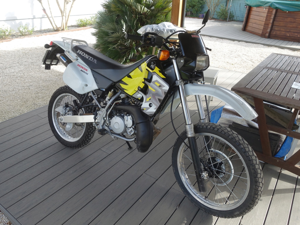

on m'a demandé si c'était possible de monter une fourche inversée sur une crm 125
pas de problème....tout est possible, tout est réalisable.... Very Happy
effectivement d'origine,c'est pas terrible...
adaptation fourche inversée sur crm 125 Dsc09911
