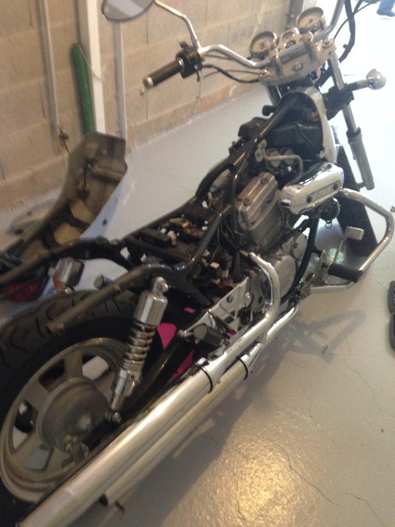

ce we j'ai testé le plasti dip pour changer la couleur de ma moto avec mon fils
c'est un film plastique qui s'applique a la bombe sans ponçage ni apret et sur n'importe quel support
et en plus il peut s'enlever sans abimer la peinture en dessous
voila quelque photos tu travail accompli
test du plasti dip Img_0110

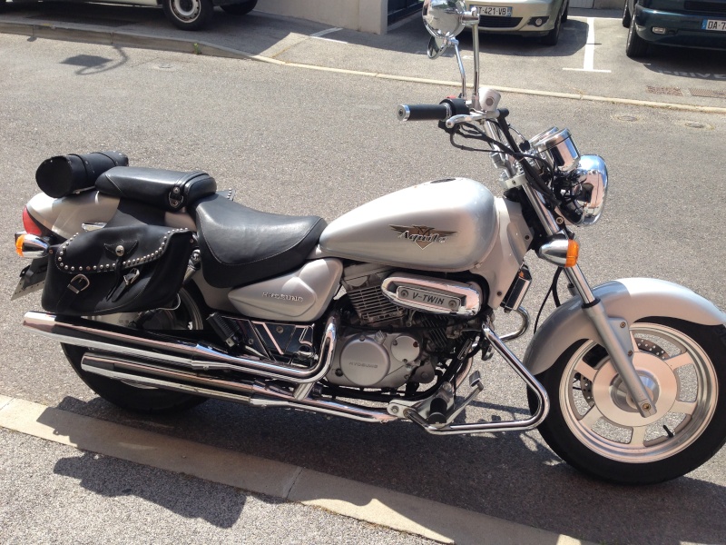

couleur d'origine
test du plasti dip Img_0230test du plasti dip Img_0231
démontage de la moto

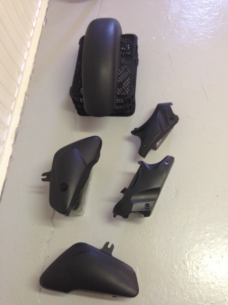

test du plasti dip Img_0232
test du plasti dip Img_0233
test du plasti dip Img_0234
test du plasti dip Img_0235
les pieces fini avec 3 ou 4 couches suivant la piece

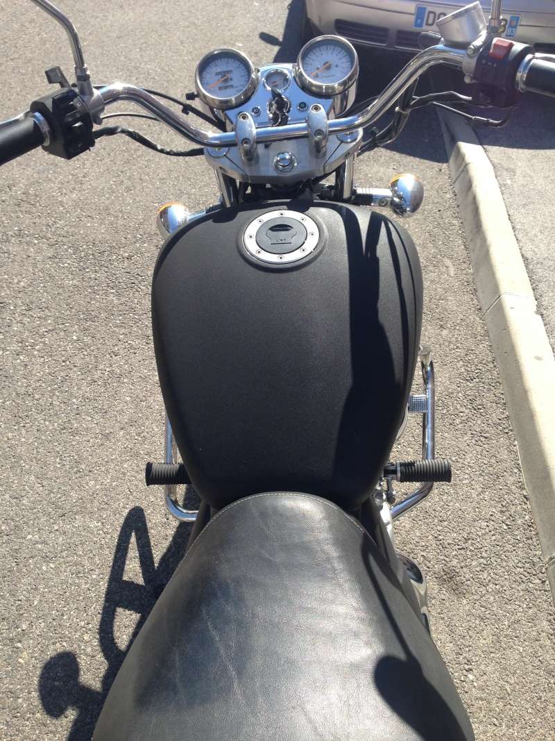

fait le samedi apres midi et remonté le dimanche matin voila le résultat final je suis plutot satisfait

on verra dans le temps mais ça résiste au rayure au projection de gravier au sel a la corrosion et au karcher alors on verra bien c'était un test et si ça va pas ça s'enlève a la main sans abimer la peinture du dessous et pour 45€ j'ai voulu essayer
on verra après quelque ballade je ne manquerais pas de vous tenir au courant

Très très joli boulot, mais ça donne un rendu un peu mat non? ou c'est mes yeux qui fatigue  Question
En tout cas bien sympa good
J'espère que je pourrais bientôt la voir lors d'une ballade Wink
Fred-06
Fred-06
Moto : GTR 125
Localisation : Cannes 06
https://www.youtube.com/channel/UCveYxi-XyZpZ7Bi1IZJodhg
test du plasti dip Empty Re: test du plasti dip
Message par georges83 Mer 24 Juin 2015 - 21:18
il n'y a que des couleur mat dans le plasti dip mais il y a des vernis dans la meme gamme pour rendre brillant seul petit bémole ce n'est pas lisse au touché comme une peinture mais qui deviens lisse si on applique le vernis

retour d'experience apres quelques semaine de plasti dip sur ma bécane
je l'ai enlevé sur le reservoir ( ça s'enleve tres bien ) parce que la ou il y a le frottement des jambes ça ne tien pas ça s'arrache par contre pour toutes les pieces ou il n'y a pas de frottement ( garde boue cache laterale  par exemple) ça tien super bien apres karcher et quelques 2000 kms ça n'a vraiment pas bougé
donc avis mitigé dommage pour le reservoir
quand au prix ça ma couté 50€ pour toute la moto
