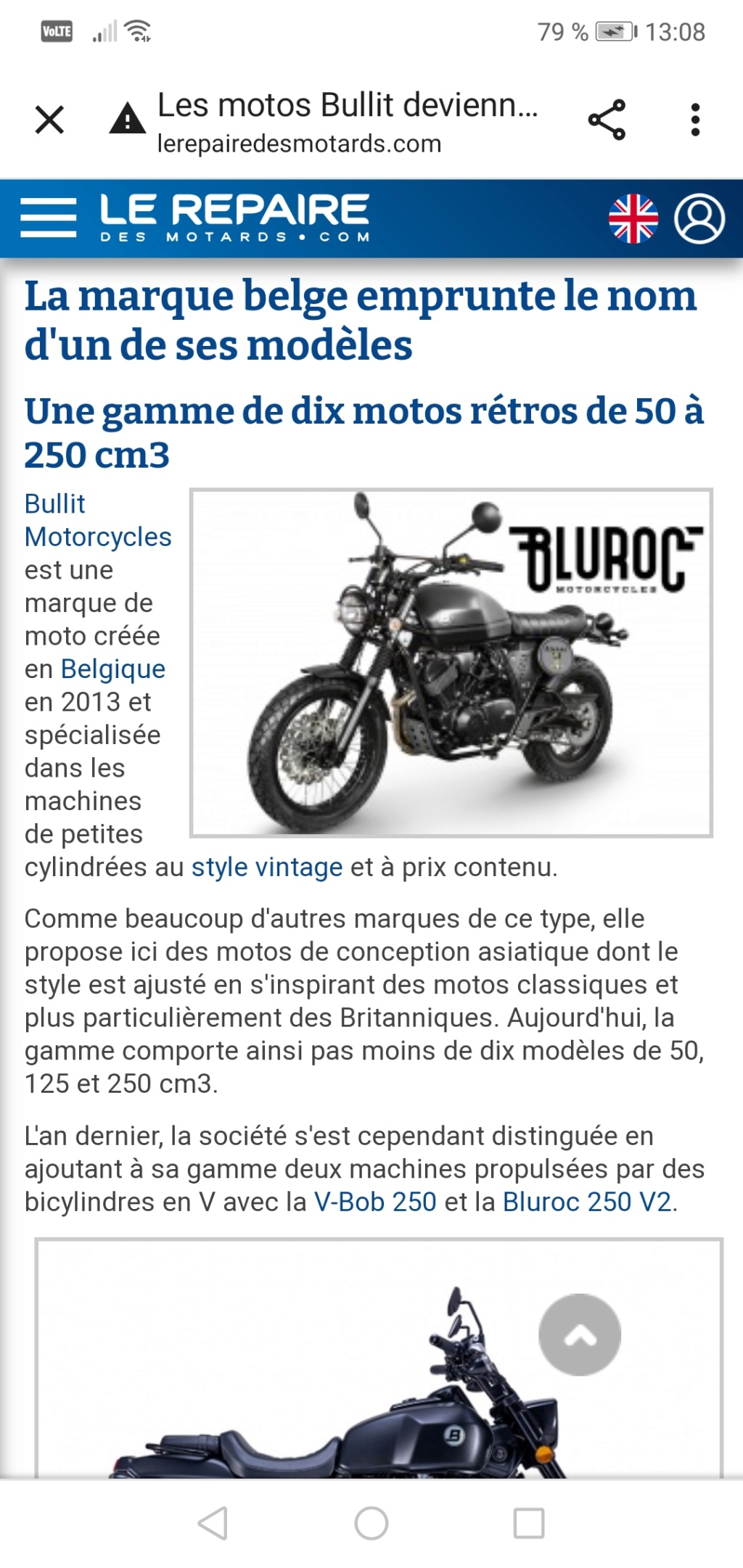

Bluroc n'est pas juste la même marque que bullit juste renommée à des fins commerciales ?
Esit: ah si:
http://www.lerepairedesmotards.com/actualites/2021/changement-nom-marque-motos-bullit-bluroc-motorcycles.php
Du coup, les models actuels n'ont ils pas le même moteur et donc le joint de pompe à essence ?
Esit: ah si:
