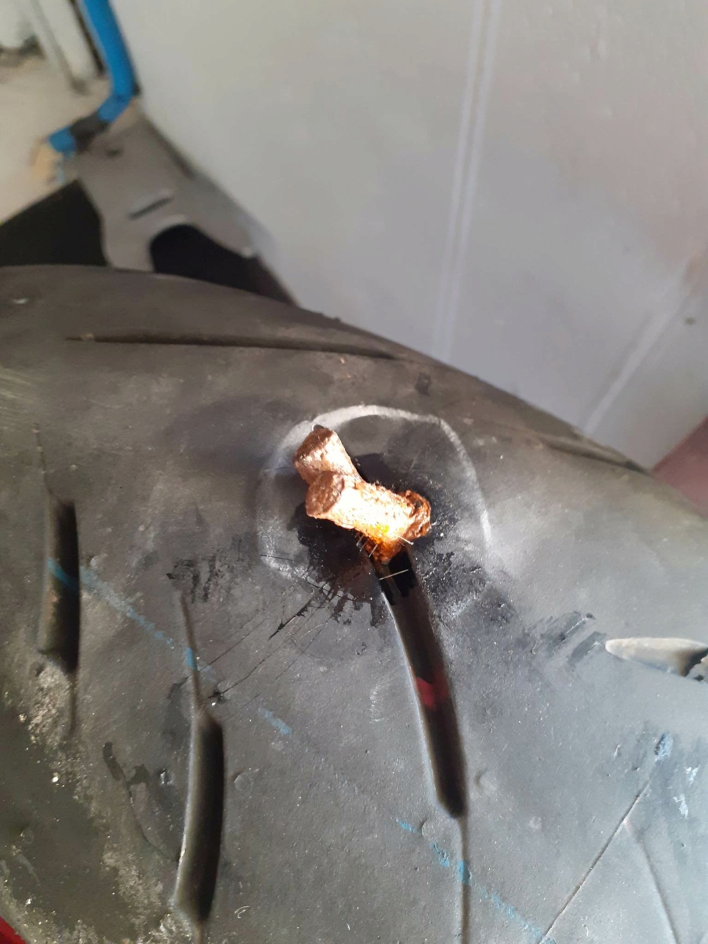

Message par DavidF Mar 2 Mai 2023 - 15:23
Salut à tous.
Cet aprem, entretien de la bécane et je m'aperçois qu'il me manque 1kg de pression dans le pneu arrière...
Et là, mauvaise surprise :
Couple serrage roue arrière CB125R ? 20230510
Du coup j'ai deux questions :
1 - est ce que quelqu'un a déjà mis une mèche sur un pneu de moto ? C'est fiable ?
J'ai déjà fait sur une voiture mais.....
Et sur un pneu qui a juste 900km, ça me ferait chier de pas pouvoir réparer
2 - est ce que quelqu'un connaît le couple de serrage de la roue arrière sur la CB125R ? j'ai pas trouvé sur le manuel d'utilisation...
Merci d'avance
A+
DavidF
DavidF
Moto : HONDA CB125R
Localisation : Auvergne

Aucun soucis avec les mèches pour les pneus motos ça tient très bien et c'est faible.
J'en ai une depuis un an sur ma moto actuelle, et j'en avais deux dans le même pneu que j'ai usé jusqu'au bout sur mon ancienne moto.

j'en connais beaucoup qui ont des mèches et effectivement, ça tient très bien !

- yes pour la mèche et le serrage se fait à # 90 Nm

Message par DavidF Mar 2 Mai 2023 - 20:20
Super, merci à tous pour vos réponses (et pour votre humour).
Donc demain, au programme, réparation

Message par DavidF Mer 3 Mai 2023 - 18:31
Salut à tous et encore un grand merci à vous tous !
Et effectivement, le manuel en français est très succinct... à croire que les turcs sont plus à même de faire leur mécanique que les français  Couple serrage roue arrière CB125R ? 1f604
Bref, j'ai posé ma mèche (si j'avais su avant, j'avais même pas besoin de démonter quoi que ce soit... quel boulet !)
J'ai tout remonté, en utilisant le couple de 90 n.m indiqué par Alabasse, j'ai refait ma tendion de chaine, nettoyé la chaine, regraissé... et j'ai eu la flemme d'aller faire un essai sur route !
Ce sera pour demain matin... j'irai chercher le pain :-)
