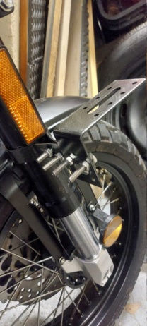

Bonjour à toutes et à tous. quelqu'un aurait-il une solution à mon problème de démarrage de ma swm 125 outlaw alors quelle démarrait il n' y pas longtemps.
Quand je met le contact, et après avoir appuyer sur le bouton pour démarrer, j' entend un clic clic mais ne démarre pas. j'ai récolé un clignotant a la glue puis mis du scotch provisoirement.
1- Est-ce que la colle peut poser problème au niveau des fils électrique si il y à un court circuit et empêcher de démarrer?
2- En repositionnant mes feux additionnels au niveau de la fourche avec des support maisons et fabriquer la fixation en travaillant le fer a froid. 8)J' ai du revoir le faisceau des feux additionnels pour plus de longueur de câble, ai-je déconnecté quelque chose?
3- j' ai vérifié les fusibles, entre la batterie et le solénoïde. 5, 10 et 30A. Ils m'ont l' air bon. bien que parfois pas évident de voir s' ils ne sont pas grillé. Bien que je n vois pas de filament coupé.
4- J' ai remarqué aussi qu'en déboitant le relais du faisceaux des feux additionnels, il y avait comme un dépôt bleu vert, un peu comme une pile qui a fuit. Mais jusqu' a il y a quelques jours tous fonctionnait normalement. Tous les feux, clignos y compris sauf le frein stop avec le frein avant, mais ça, ça fait quelques temps. En principe il devrai s' allumer il me semble.
5- J' ai même recharger la batterie et pareil. Tous s'allume normalement, on entend le bruit de l'injection carburant ce qui est normal, puis ensuite j' appuis sur le bouton pour essayer de démarrer. Toujours le même bruit. CLC, clic, clic... dommage il commençait à faire beau Cool j' y suis depuis hier.
Merci de m'éclairer si quelqu'un à eu ce problème. good
Ci-joint quelques photos et ceux de ma fabrication de supports de feux additionnels. Pas de chalumeau pour travailler le fer. :lol:pas parfait au niveau de l'arrondi pour épouser le diamètre de la fourche et j' ai également utiliser des équerres ordinaires pour étagères et agrandit les trous pour passer les boulons. Cool Cool Re: Ma 125 SWM Outlaw 20220510
