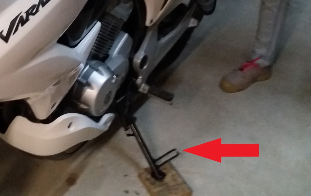

- le bricolage c'est la solution, une scie et un poste à souder et roule donf   :vroum02:   méthode pour déterminer la longueur à couper pour avoir enfin l'inclinaison que tu souhaites: mettre la mob sur sa béquille latérale puis caller sous le roues à l'aide cales en bois (# 10 x 20 cm) mon idée: des cales de 1 cm d'épaisseur seront trop fine, des cales de 2 cm devraient gazer tandis que des cales de 3 cm devraient être trop hautes, seuls des essais pourront te permettre de bien ajuster l'inclinaison, la hauteur des cales déterminera la longueur à couper et je te fais grâce du cosinus de l'angle  Shocked Shocked Shocked
- la partie rouge sera facilement tirée d'une tige de 5 trouvée dans la b à b * et soudée par 2 points

un morceau de tige métallique a été soudé par un ouvrier du concessionnaire PIJO  et c'est nickel  avec un coup de bombe noire derrière
