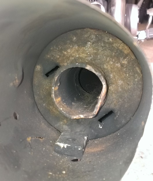

je double post mon problème ici pour toucher d'éventuels mécanos qui saurai comment faire
je fais beaucoup trop de bruit, effectivement ça va avec le style de la bécane et j ai échappé de justesse a un contrôle de rond-point.. il avais quelqu un sur le feu ou alors ils l ont pris pour une harley et se sont dit que c etais normal, je sais pas. mais a la longue c est fatiguant et j aime pas déranger les gens ou leur faire peur.
le problème, ces pots déjà semble coûter chères (400-500 €) et ils se font plus on dirai (marvin).
ils sont soudés de bout en bout sauf a la sortie ou y a des rondelles qui sont encastrés et sécurisés par une vis. comment retiré, ca ji arrive pas. c est pris en force, apparemment c est des db-killer qui vont s inserrer jusqu au tube de sortie. j aimerai éviter un massacre a la perceuse et utiliser un outil a inertie mais je vois pas comment. je voudrai recharger la laine de... roche/verre ?? et boucher les trous si y en a.
refaire mon échappement Pots-v11
je pense que l ancien proprio les avaient deja retirés ou vidés et dé-chicanés, on vois des vieux coups de tournevis...
refaire mon échappement Pot111
refaire mon échappement Pot211
il se trouve qu il y a 1 spécialiste a coté de chez moi, il m a dit qu il touché pas a ça et qu a l intérieur c étais de la dentelle prévus pour tenir 2 ans et basta.
j 'ai l impression que je vais avoir droit a un jeu de massacre a coup de foret et burin...  affraid

Message par Alabasse 14 Lun 3 Aoû 2020 - 17:25
affraid  vu la réponse sur le sujet du "bruit" ... ça tombe mal ! et toi, crois tu ce ce soit de la cochonnerie ou que le coup peut être tenté sans faire genre massacre à la tronçonneuse ? tu pourrais déjà essayer de détruire ce que tu vois quitte à "reconstruire" des chicanes, l'acier se forme et se soude très bien

Message par papillon14 Lun 3 Aoû 2020 - 18:21
ben... la j ai pas trop le choix, vu le prix de ces pots pis je les aiment bien ils ont de la gueule.
et oui en effet la seule chose que je vois possible, c est de tout faire sauter par l extrémité et de refaire moi même des db-kileurs, de recharger en laine et de les reposer. la question que je me pose c est pourquoi le pro veut pas le faire ?? ..il m a parlé d une histoire de pression, pas trop compris

Message par phifi Lun 3 Aoû 2020 - 18:30
Je pense qu'il n'y a rien derrière ces morceaux de chicane qui font office de DB killer.
On voit bien qu'ils ont été entrés en force.
Il faudrait essayer de les faire bouger en insérant une barre métallique assez longue et d'un diamètre qui puisse entrer dans ces "trucs".
Avec du bol, en travaillant avec des des mouvements de haut en bas, il sera peut être possible de les décoincer.

Message par phyllitis Lun 3 Aoû 2020 - 19:03
Bin si tu modifies le flux de sortie, il y aura probablement aussi du réajustement à voir en amon...C'est peut être de cela qu'il parle...

Message par papillon14 Lun 3 Aoû 2020 - 19:35
ok je vais tenter le coup du tube a l intérieur ça coûte rien

Message par lio29 Lun 3 Aoû 2020 - 19:47
Autant l'extérieur est nickel, autant l'intérieur dégueulasse.
Au pire, tu exploses ces immondes qui sont dedans.

Message par Alabasse 14 Lun 3 Aoû 2020 - 20:57
- essaie de détruire ctte vilaine pseudo chicane sans abimer le tube et avise, suivant ton niveau et ton outillage de bricolou tu vas reconstruire un intérieur propre et adapté au bruit que tu souhaites, es tu sûr que le tube contienne de la laine absorbante  Idea

Message par papillon14 Lun 3 Aoû 2020 - 21:43
oui, si l astuce du tube intérieur fait pas bouger les chicanes je percerai autour du tube de sortie car je pense qui faut que je récupère les cloches qui ferme les pots pour pouvoir refermer correctement plus tard.
il suffira après de trouver une grosse rondelle a re-souder dessus. faut que je fasse le tour des magasins de brico et quincailleries pour voir quelle diamètre de rondelles je peu trouver et ou percer.
pour la laine ..vu les "gitans" qui me l'on vendu je pense que la première chose qu ils ont fait c est de la retirer.
après même si il y en a; le pro m a dit "au bout de 2 ans c est tout cramé la dedans"

Message par Alabasse 14 Lun 3 Aoû 2020 - 21:58
- si tu connais le diamètre de la rondelle que tu souhaites poser je dois bien avoir dans le fond de mon atelier un morceaux de tôle que je pourrais découper, en dehors des GSB tu as aussi sur Caen l'historique maison Breuil qui vend des métaux...
