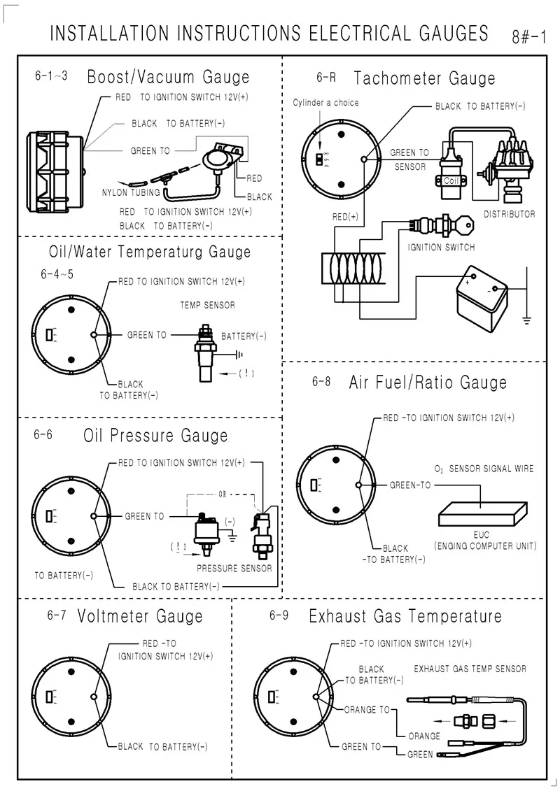

Regarde le schéma 6-8 et tu vas comprendre qu'il travaille en 12 volts du fait qu'il soit branché sur la batterie.
Il n'y a plus besoin d'alimentation en 5V par l'ECU.

Ok, c'est plus clair et ça explique pourquoi en chauffant la sonde ouvre sur 1v en température optimale.
Les modèles sont compatibles, il suffit d'effectuer un branchement sans tenir réellement compte de la connectique proposée. Je vais juste avoir besoin de raccorder la sonde proposée et faire des branchements propres sur l'alimentation du lecteur.

Je le comprends comme ça moi aussi

Plus qu'à trouver le modèle complet à un prix correct.
Je laisserai branché mais sonde telle quelle (avec la résistance) afin d'éviter le code erreur au tableau de bord. Je raccorderai celle fourni en effectuant un branchement sur le tube d'échappement un peu après la sortie car celle d'origine est fixée sur la culasse et bien trop près pour obtenir une lecture cohérente. Il est prévu quelques centimètres après la sortie pour une lecture fiable. J'ai déjà repéré l'emplacement qui me semble le mieux. J'ai aussi la personne pour me souder le support.
À partir de là, je pourrai affiner grâce au boîtier additionnel et faire tourner la moto correctement. Ce ne sera pas la TDR mais au moins, je l'exploiterai correctement.
En prenant sur ali ou wish, je ne l'aurai pas avant 15 jours, j'ai le temps ..
Je regarde quel modèle prendre sans me tromper.
