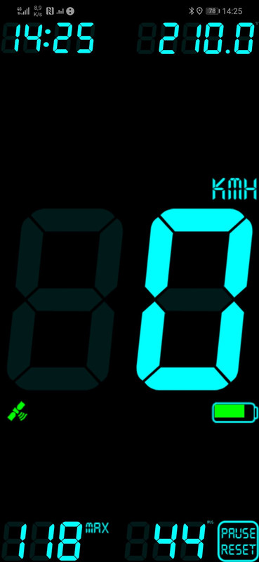

Bonjour, cela fais maintenant quelques jours que j'ai passé mon pignon en 14 dents (Pignon AFAM 14 dents pas 428 type 20209 Derbi 125 R Senda / 6,40 TTC sur IXTEM moto).
J'ai eu quelques difficultés mais je cumule je suis en cité donc parking collectif, pas de béquille d'atelier mais un petit tasseau renforcé pour contre balancer la béquille.
Ceci étant précisé, j'ai fini par y parvenir puis j'ai du refaire ma tension de chaine, évidemment le débattement ne peut plus être de 3,5 cm, j'ai essayé de mettre 3 puis j'ai fais au jugé, je suis passé dans mon garage habituel qui m'a dit que c'était correct comme tension.
J'avais voulu baisser d'un pignon pour ne plus avoir la 6e qui me faisait ralentir et j'espérais naïvement ne pas perdre en vitesse de pointe et finalement si.
Avant mon maxi GPS était à 118 pas tout le temps mais cela se produisait de temps en limande sur le réservoir.
Pignon de 14 cb125R Screen10
Maintenant mon maxi c'est plutôt 114km/h mais je ne reviendrais pas en 15 dents pour autant,  pas pour un problème mécanique, mais parce que la moto à bien plus de couple.
Ce n'est toujours pas une flèche mais elle est beaucoup plus amusante et plus sécurisante sur tous les rapports, au final je vais moins vite en pointe mais j'y parviens beaucoup plus vite, j'accélère sur tous les rapports.
Je comprends que Honda est fais ainsi pour coller à la consommation la plus basse et avoir une meilleur pointe mais je conseille à tout le monde de faire pareil.
V à tous
