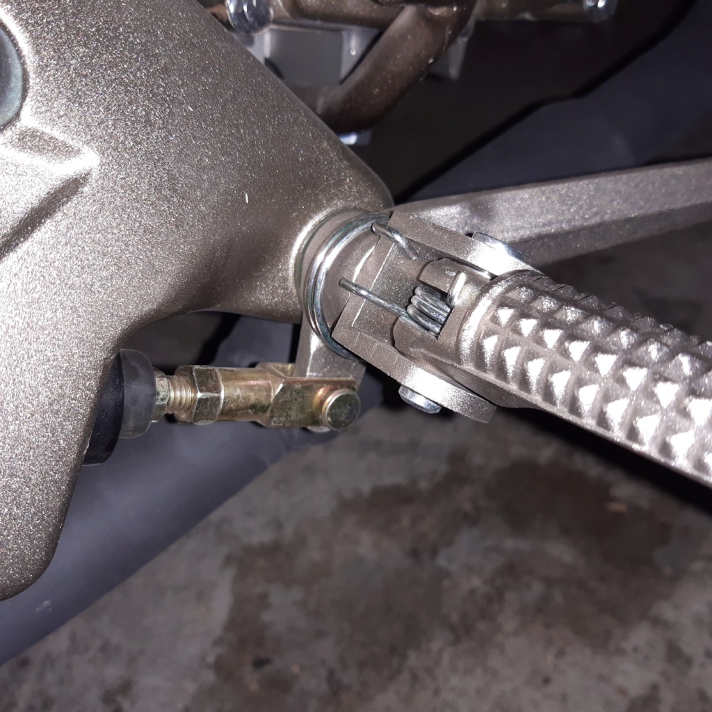

Bonjour a tous !!! Very Happy
Voilà avec tous vos conseils ma brêle file comme le vent à présent ouaiii , merci à tous.
Mais je trouve que le frein arriere ne freine pratiquement pas. Devant impec, mai arrière trop léger. Comment le tendre je ne voudrais pas toucher et faire n'importe quoi. Tout nouveau motard donc j'apprends. N'ayant pas de notice Crying or Very sad
MA brêle : Zontes 125 J. Je vous mets photos pour plus de compréhension. Merciiiii
Tension du frein arrière 20191219
Tension du frein arrière 20191218
Tension du frein arrière 20191221

Je ne suis pas certain que ton frein ait besoin d'un réglage.
Personnellement, je vérifierais tout d'abord l'état des plaquettes (si elles sont neuves c'est normal, il faut qu'elles se rodent doucement et sans freinage intensif).
Un petit nettoyage au papier de verre et dégraissage à l'acétone (sur un chiffon et pas par trempage..)
Tu auras peut-être besoin de les remplacer et ne lésine pas sur le prix, les "brembos" ont une bonne réputation.

si tu as des plaquettes a l'arrière je pense pas qu'il y est quoi que se soit comme réglage a faire
a part l’état des plaquettes et le nettoyage du disque avec une bombe nettoyage frein
après c'est un frein arrière sert a ralentir la moto et le devant freine beaucoup plus

+ 124.8  un frein à disque ne se tend pas, la 1 ère photo montre une chape avec une tige et un contre écrou qui ne sert qu'au réglage de la hauteur de la pédale, tu pourrais regarder du côté du liquide de frein, mais je pense qu'il s'agit simplement d'une question de toucher, faut appuyer c'est tout… le disque n'est pas sale

Tout est dit, ça ne se tend pas, et on peut seulement relever la pédale.
Attend que ça se rode, et ne perds pas de vue que sur une moto c'est beaucoup mieux si le frein arrière ne bloque pas la roue.

- réglage de la hauteur de la pédale de frein
> desserrer le contre écrou bleu
> serrer la vis rouge = la pédale est plus basse
> desserrer la vis rouge = la pédale est plus haute

Pas forcément hors sujet car cela lui servira peut-être à modifier le ressenti au freinage. good

- tout à fait ! hors sujet par rapport à la préoccupation du copain, ce réglage n'interviendra pas sur la tension du frein puisqu'il n'y en a pas, ça va mieux en le disant !

Merci à tous les amis, me voilà moins ignorant sur le sujet. Je vais donc, si je ne peux pas "retendre" le frein, relever la pédale, car en effet je trouve qu'elle a beaucoup de course avant qu'elle fasse son (petit) effet. Merci Alabasse14 pour cette "photo fléchée" good . Je vais voir ça et vous tiendrez au courant du résultat.

Méfie-toi quand même avec le réglage de la garde  de la pédale de frein, elle commande aussi l’allumage de ton feu stop

- tout à fait pat 77, tout à fait ! soyons précis, j'ai oublié de parler du réglage de l'allumage du feu stop, l'opération de ma description concerne le réglage de la hauteur de la pédale, la garde ne se règle pas
