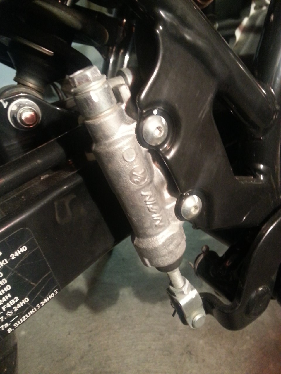

Par contre le maître cylindre, je ne connais pas le réglage, est-ce que le problème peut venir de cette pièce?

- en 1er bien vérifier que mécaniquement rien ne gêne le débattement de la pédale, puis tu pourrais sortir l'étrier et contrôler en appuyant (euh ! légèrement) que les plaquettes se referment moins que l'épaisseur du disque...
- le réglage du plongeur du maître cylindre sert juste à ajuster la hauteur de la pédale, un sujet en parlait cette semaine sur notre beau forum...
