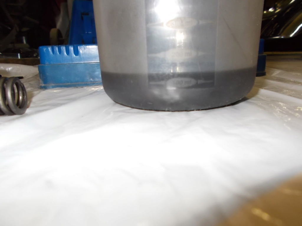

La suite , démontage de la roue du pare boue rien de plus simple , emputation du bras gauche aprés avoir
enlever le petit cache HONDA dont il y a un boulon dérriére ( clé de 12 ) et boulon du haut ( clé de 10 )
mais d'abord j'ai desséré le bouchon en haut du tube , une fois les boulons du T de fourche débloqué il suffit
de tirer vers le bas pour dégager le tube , démontage du bouchon attention le ressort intérieur le pousse
un peu vers le haut mais bon on risque pas de le prendre dans la gueule  moque par contre il peu tomber et rouler
dans un coin inaccessible  Shocked ce bouchon comporte un joint torique il est préférable de le remplacer , j'ai donc
pendu le tube la téte en bas dans un bol gradué pour voir la quantité qu'il restait ( l'huile est bien crade )
il en est sortie a peu prés 150 ml ( sachant qu'il n'y a pas de fuite ) , le ressort était bien positionné les spires
sérrée vers le haut ok , voila un bon nettoyage a la bombe de nettoyant frein reste plus qu'a faire le plein , par contre la quantité sur la fiche technique donne 137 ml mais il en est sortie plus de 137 ?  Rolling Eyes  enfin a la louche , je vais faire un repére sur le bol et remettre la méme quantité , non  Rolling Eyes
