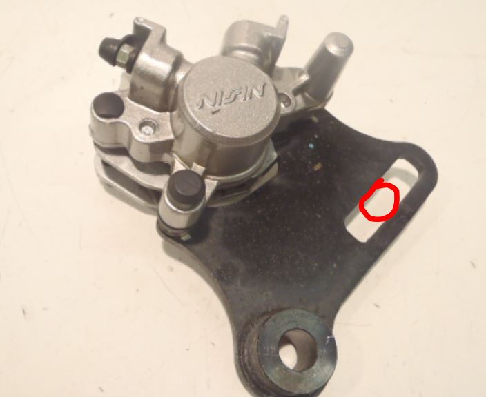

Ce que je pige pas ???
C'est que le pro Honda , qui a changé le disque , n'ai pas tiré la sonnette
Il c'est contenté de faire un réglage , surement à un point ou la chaine avait un fort débattement , sans vérifier l' ou les endroits le plus tendu
et sans attirer l'attention de 3W sur les repéres dans les choux !
Pat , un petit contrôle que j'ai pas fait , sans conséquence sur ton problème !! et tout semblait en place niveau freinage ar !! et sans remettre en cause ton mécano !!
Vu que lui, le "mécano" de Honda , il a tombé la roue , contrôle bien que l'étrier est bien en place , le petite biroute du bras oscillant dans la fente de la tole support de l'étrier !!

Houla, je note d'aller voir ça dès que possible ! Merci mon François. et heureusement que tu mets des photos claires et explicites.
